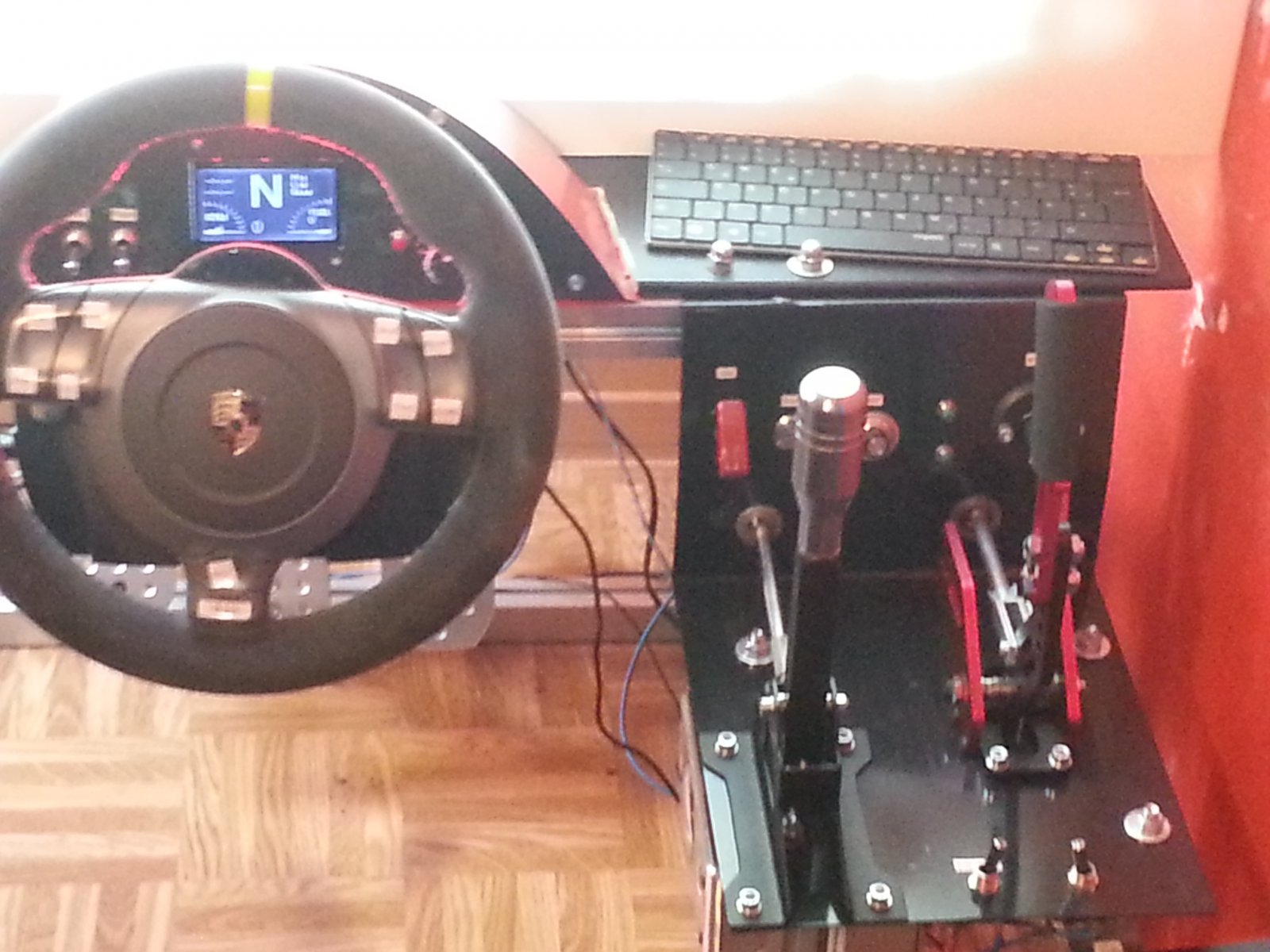

    Updates vom rig. Habe am cockpit das komplette schalt- und handbremspanel umgebaut:
    soweit so gut, fehlen noch ein paar details...

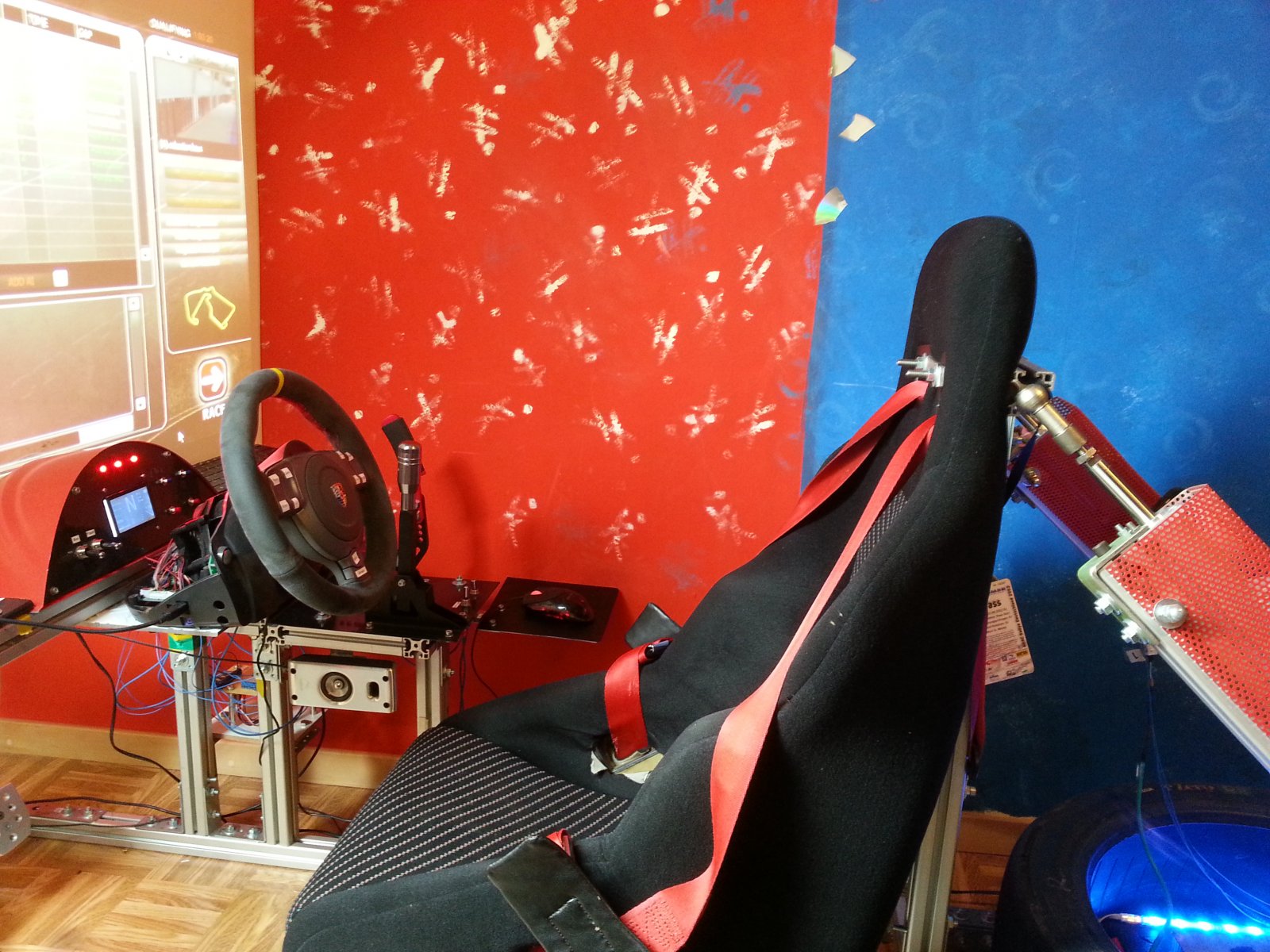

    How about SCN5's positions? Their positions are almost 45 deg. It is good? How about your experience and feelings, Are they not pushing too much forward to wheels during braking?

    Due to the very low axil loading that the scn5 can support is not recommended to have them at a low angles, this has been the way for years, look at the SimX units that were originally developed here, the frex actuators(chinese rip offs of the scn5) can actually handle more axil loading. If this is not limited under very vast and long movements they tend to span the interal connecting pin between motor and ballscrew as what has happened in the past. Hence we recommend spreading them out and using a dampening system on the base so the vibrations do not cause stress fractures in the body, this happens to the frex units too when loaded with too much weight and working way too hard, lol SimX turns all his units down to 50% (200mm/s).

    Müssen es GENAU diese RS485 Adapter sein?
    Wie hast du die Zylinder an dem 20x20er Profil befestigt? Hält da nur das rote Gehäuse?
    Ist dir bekannt, ob es einen Treiber gibt, um die Zylinder in C# einzubinden? (Also als "Achsen" zu definieren)
    LG
  16. seppel
    seppel Member
    Apr 3, 2013
    56
    k-town rhp
    224Coins
    +27 / 0 / -0
    2DOF, SCN5
    es gibt für den Anschluß der scn5er auch noch andere adapter. die rs485er sind aber am einfachsten anzuschließen. diese adapter kannst du dir auch selbst zusammenlöten, war mir aber zuviel aufwand.
    die zylinder hab ixh mit nem stahlwinkel in L form befestigt. an der einen Seite die passform für die scn5er ausgeschnitten und auf der anderen seite mit nutsteinen und muttern an den profilen befestigt. sind aber 40x40er aluprofile. die rote Abdeckung is en handelsübliches Lochblech und dient nur der optik. das ganze ist nicht optimal vom gesamten aufbau, hält aber bombenfest.
    zu den treiber kann ich dir nichts sagen. am besten frag google oder schau direkt bei maraiintertec nach.

    Very very nice job ! What kind of pivot do you use under the seat ?
  19. seppel
    seppel Member
    Apr 3, 2013
    56
    k-town rhp
    224Coins
    +27 / 0 / -0
    2DOF, SCN5
    thx mike.
    the pivot is from a small digger. i found it on the junkyard.
