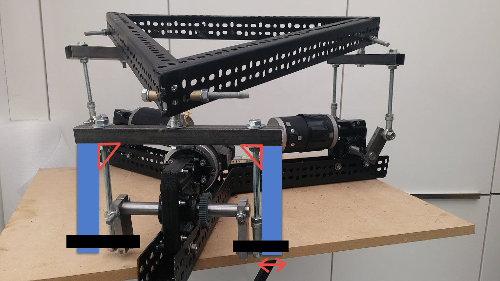

    :thumbs C'est original et bien pensé de compter sur la non-déformation des U pour faire en sorte que la plateforme soit stable
    Quel jeu y a t-il pour la plateforme supérieure quand tu la secoues ?
    S'il y en a trop, il faudrait renforcer la rigidité en torsion latérale en évitant des rotules et en élargissant les appuis
    Good idea to use U shape lever in order to stabilize the plateform!
    How big is the gap when you shake the upper plateform?

    [​IMG][/URL][/IMG]
    le très léger jeu est due à la rotule, mais pour le voir il faut que le plateau effectue un mouvement de rotation
    the very slight gap is of the ball joint, but to view it is necessary that the plate performs a rotational movement

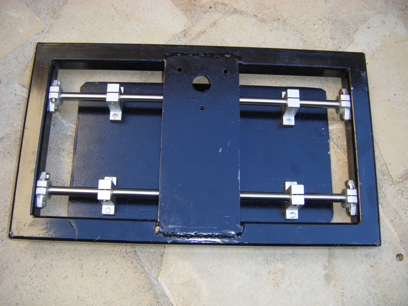

  6. RacingMat
    2,234
    21,094Coins
    did you have any problem about parallelism for the surge mecanism?
    tu n'as pas eu des difficultés pour obtenir le bon parallélisme des glissières surge ?
    moi j'avais galéré pour mon essai de dossier glissant même avec des trous oblongs
    268817dossiergSeat10.jpg ça coinçait même sur la faible course...
  7. willaupuis
    willaupuis Member
    Jan 27, 2015
    76
    1,864Coins
    +118 / 0 / -0
    3DOF, DC motor, Arduino, 4DOF
    Non aucun soucis, mais j ai fixé d abord les rails parallèlement, placé les roulement linéaire, posé la plaque pour repérer les trous de fixation et percer.
    Bon j ai du corriger deux trous sinon après ca été
    No worries either , but I have Fixed Abord of parallel rails , place the linear bearing , raises the plate pour locate the fixing holes and drill .
    Well I have the Correct Two holes after ca otherwise been .
