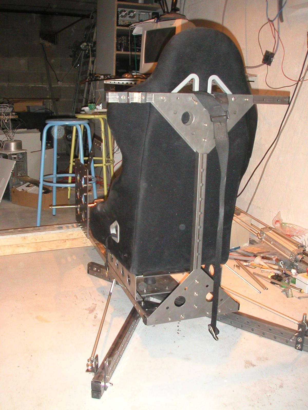

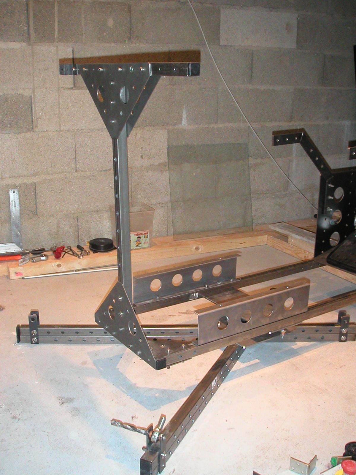

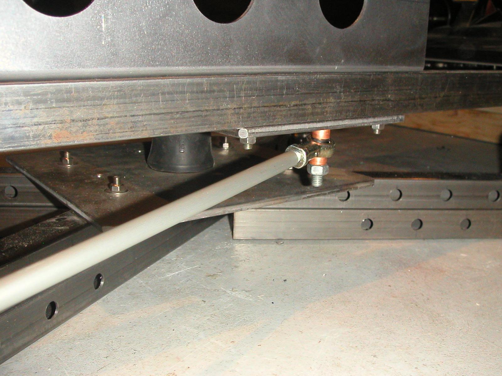

  16. riton
    riton Active Member
    Jul 6, 2007
    600
    1,006Coins
    +103 / 3 / -0

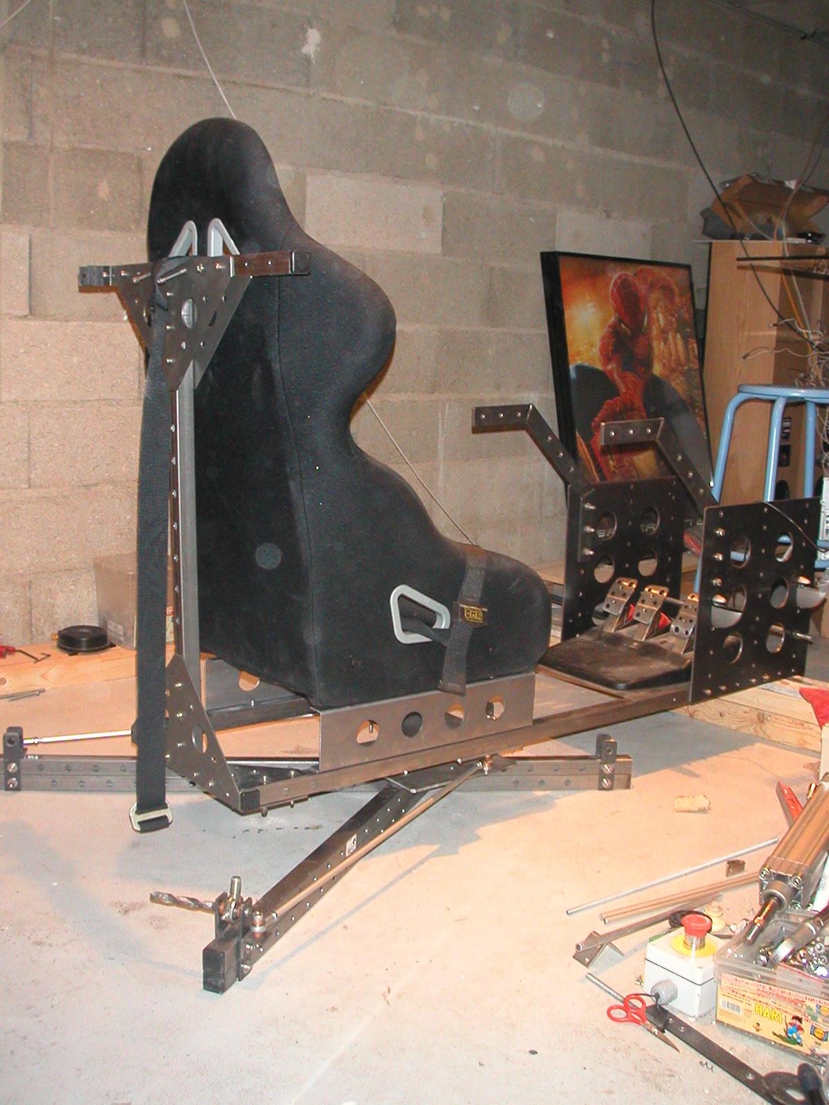

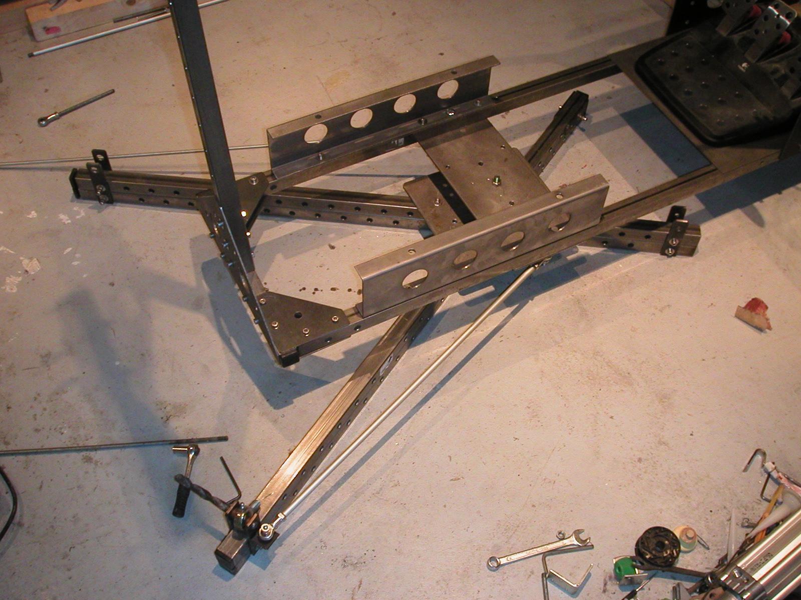

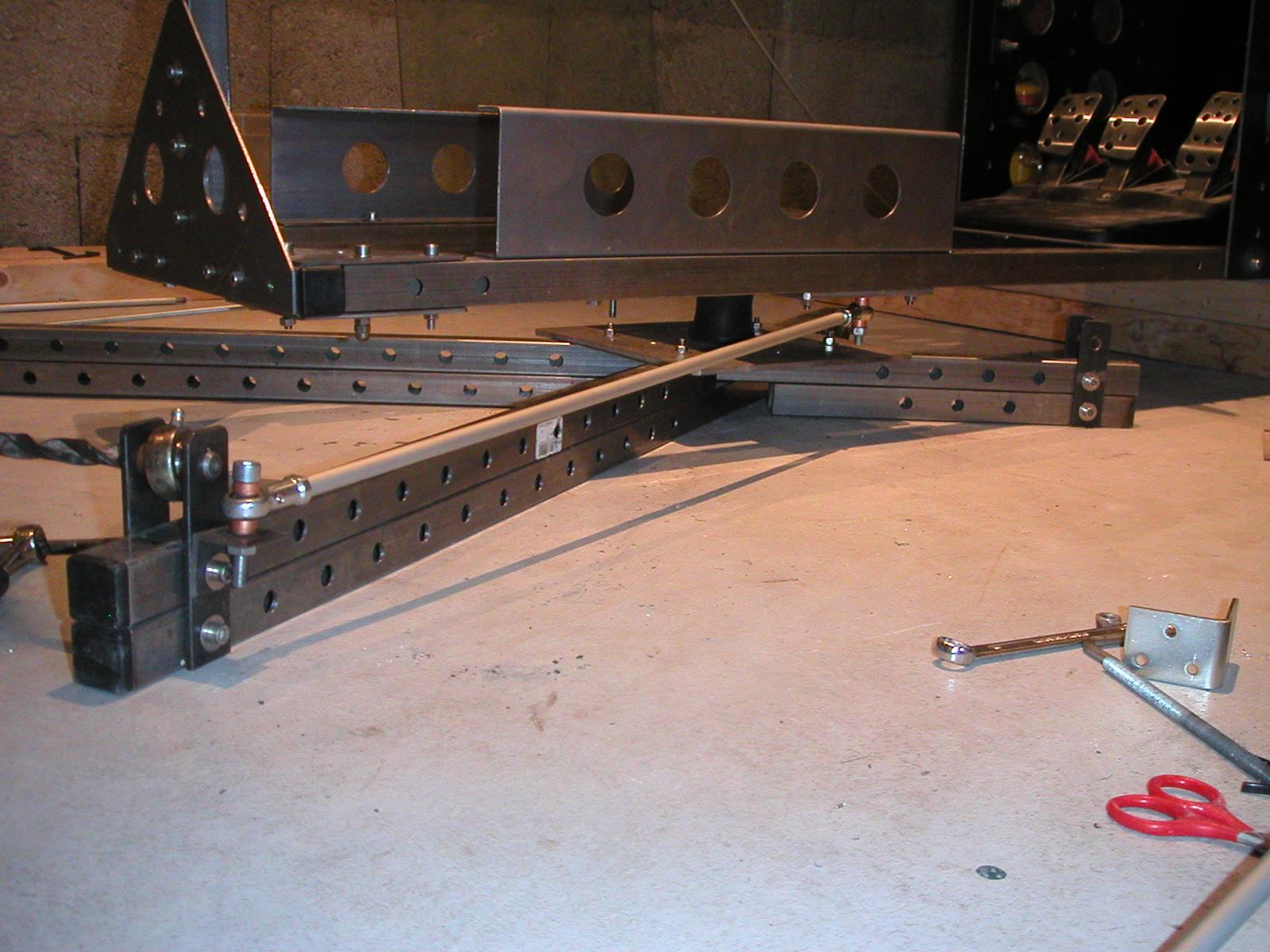

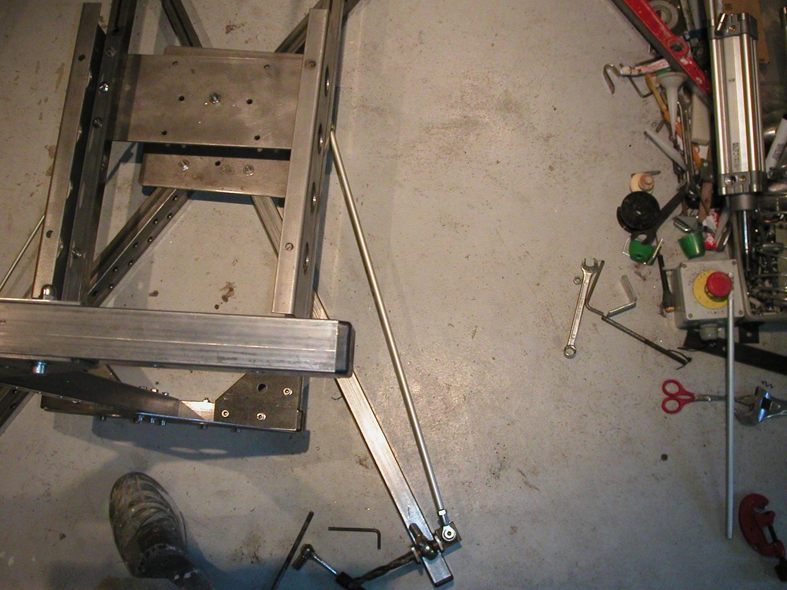

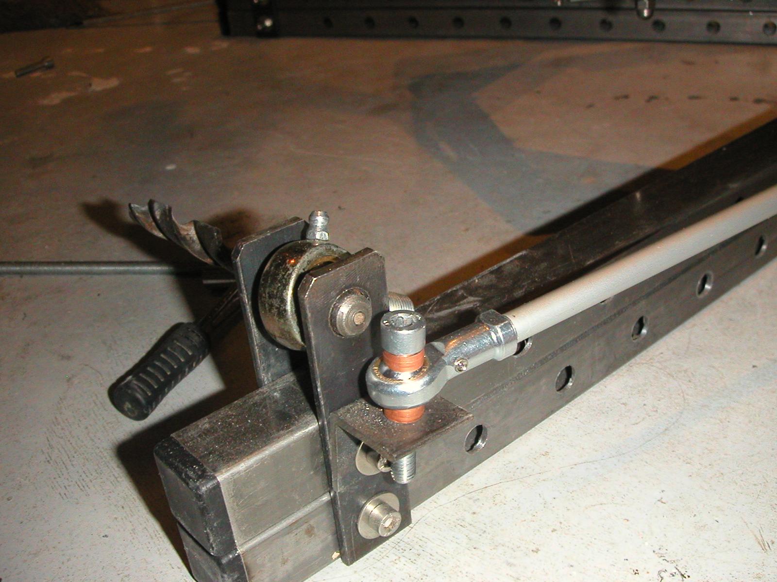

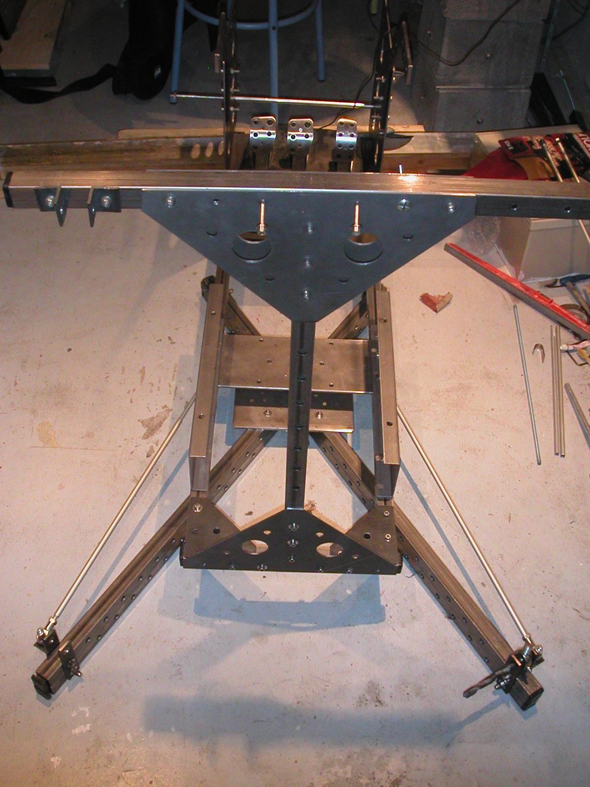

    quelque photos du travail en cours:
    Hello, some photos of work:
    Excuse me, but I did not find how to put pictures with the new forum.
    This is not the place to discuss it, but I have ereurs 404 on the site, I have no access to anything?

    Hi riton,
    regarde comme j'ai edité ta première image. J'ai seulement marqué le link et choisi Img.
    Mais il est meilheure de telechargé les images directement dans notre forum, parce que les images resté très petite. Les autres membres ont trouvé le button par telecharger les images aussi ;)
    nous avons des problèmes avec le nouvaux server encore. Où est-ce que tu as voit le 404?
    Quelque langue est-ce que tu as choisi?
    Salut
    Christian
