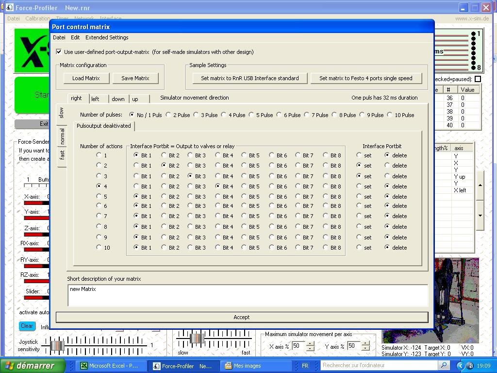

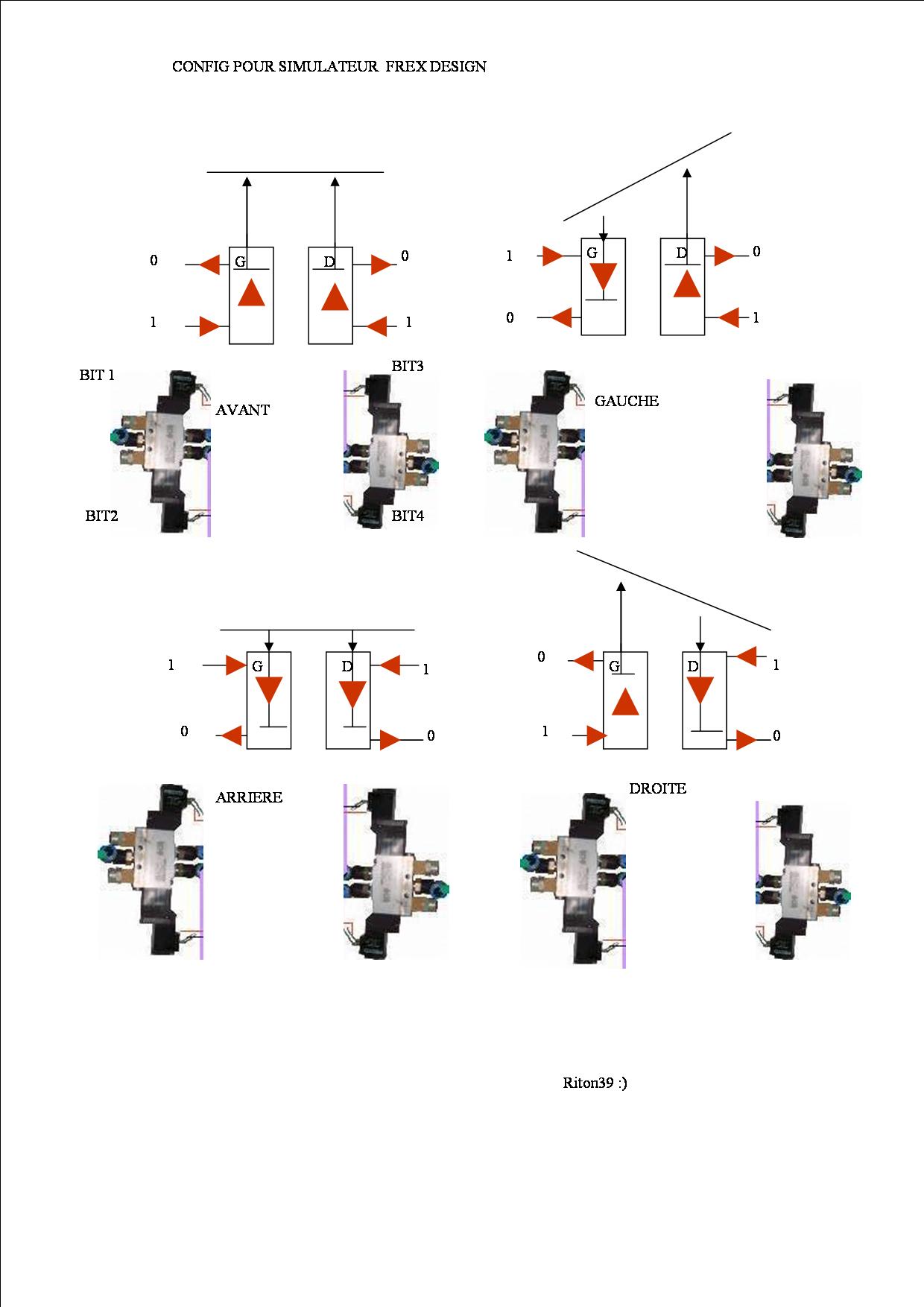

    ok , merci beaucoup, je vais essayer demain . :clap:
    pour ce qui est de la matrice , y a t'il un réglage particulier pour un Frex design avec seulement 2 distributeur?
    merci de ton aide

    Oui, il y a un file proprietairement pour simulateurs a manière de frex. J'ai configuré une matrix pour distributeures 5/3. Je la cherche à demain...
    bonne nuit

    si tu as la matrice pour 2 distributeurs 5/3 c'est super cool, je vais gagner du temps! ( j'en ai que 2 pour le moment, j'en mettrai 4 plus tard...)
    merci de l'aide

    i need your help for my valve matrice (2 distibutors 5/3 ,one distibutor by actuator ),!!!
    have found it again ?
    please post me the matrice, i very in a hurry to use my simulator;D

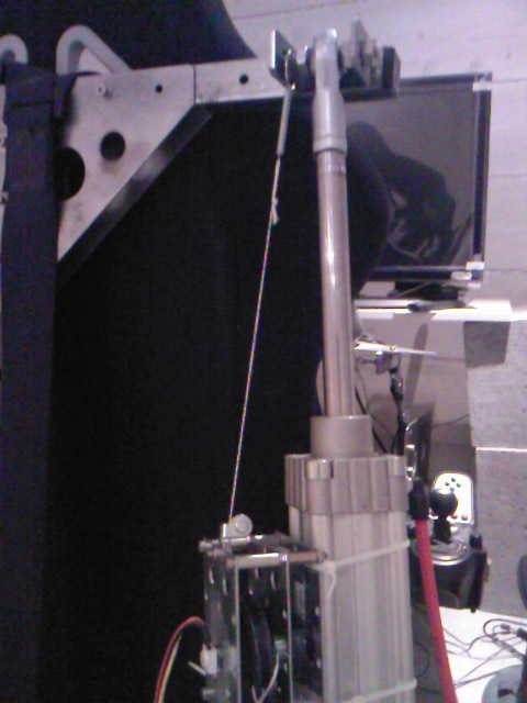

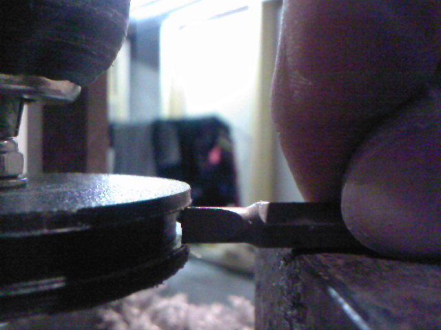

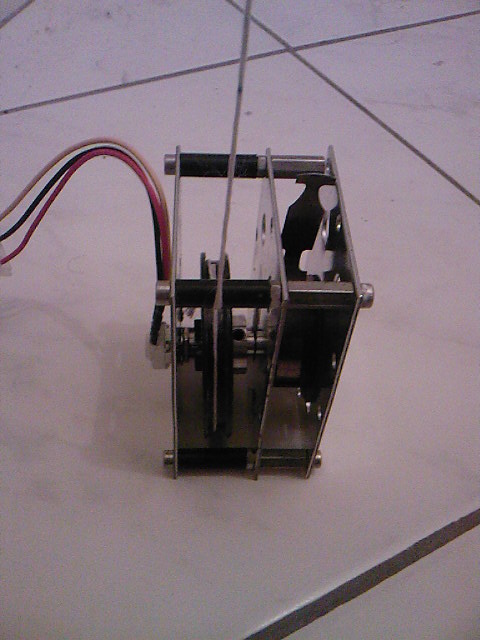

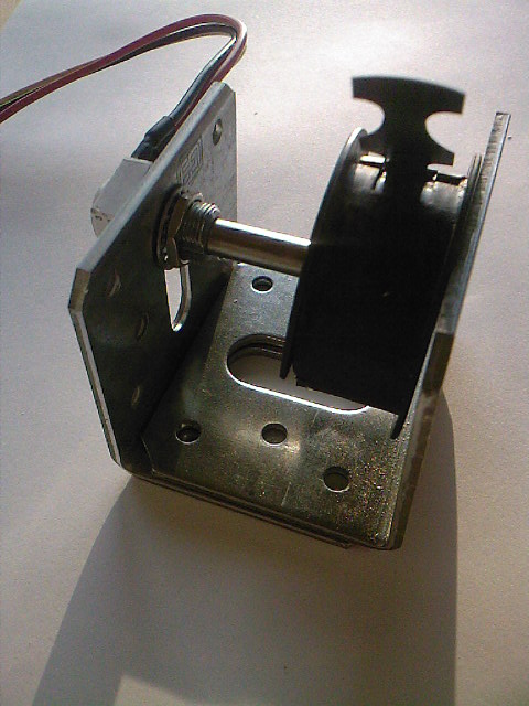

    hello

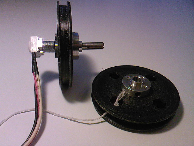

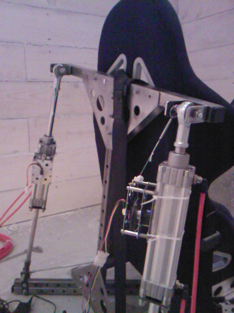

    voila quelques nouvelles.
    j'ai pas eu beaucoup de temps pour faire avancer le simu.
    j'ai fabriqué des potentiomètres a ficelle; car le système de tringlerie avec les potentiomètre rectiligne ne me convenais pas.
    je vais bientot faire les essais
    j'ai aussi un nouvel écran 28 Hanns vraiment top
    some news:
    I have not had much time to advance the simulation.
    I made a string potentiometers, because the system of linkage with the knob straight does not work.
    I will soon be testing
    I also have a new screen 28 Hanns ,really top
    i send somes picture to my simulator:
    spa0162ky6.jpg spa0159vr0.jpg spa0156bx6.jpg spa0154jz3.jpg spa0152yl6.jpg spa0148lz6.jpg spa0138il1.jpg spa0135pd1.jpg

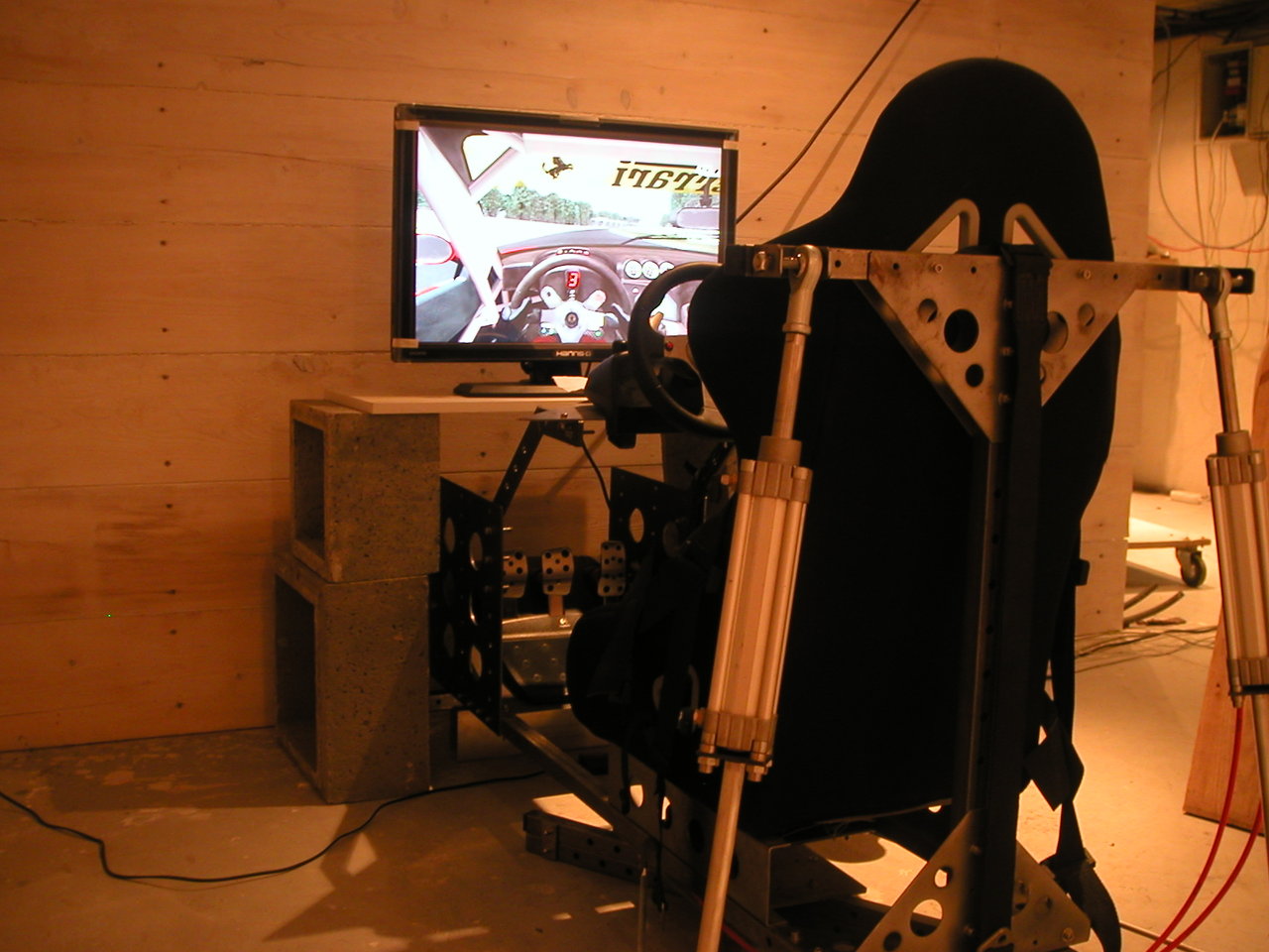

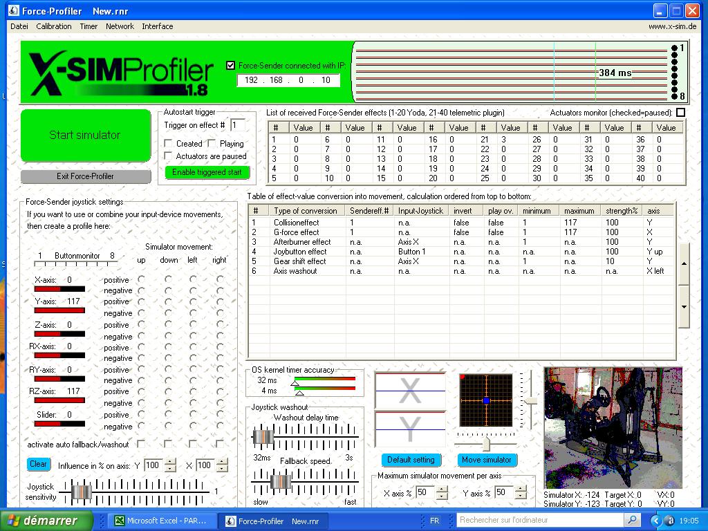

    I tested my simulator with GTR2
    I have some problem, I did my calibration, it works well, front / rear / left / right.
    soft knobs reversed.
    the red dot that outlines the position of simu remains in the top right, strange, rest my simu remains forward, the weight is naturally look ahead, so why is it up right? it will be centered at the top ....?
    Then, I would center on the horizontal position, how?
    in terms of test games, I would say that the bottom is still necessary to resolve these problems before drawing a conclusion ....
    j'ai testé mon simulateur avec GTR2
    j'ai quelques problème, je fait ma calibration, ça marche bien , avant/arrière/gauche /droite.
    le soft a inversé des potentiomètres.
    le point rouge qui schématise la position du simu reste en haut a droite, étrange, au repos mon simu reste vers l'avant, le poid le fait naturellement pencher devant , alors pourquoi le point est il en haut a droite?? il devrai être centré en haut ....?
    ensuite, j'aimerai qu'il ce centre sur la position horizontal, comment faire??
    pour ce qui est du test en jeux, bas je dirai qu'il faut encore régler ces problème avant de tirer une conclusion....

    it's linear pot. i buy 4 linear potentiometer.
    I made another esais:
    I had my calibration, I think that's good.
    the blue dot that moves left, right ...
    and the red dot in the center comes, it's normal?
    I guess that's good.
    Then when I start with the sender force pluging I have the impression that the data are not sent.
    I have nothing that appears in focus in the profiler.
    it's not easy ...

    I think I explained poorly.
    the value of pot moving in X SIM ( bottom rigth) I see the values move in the mini /max when I move knob with my hand.
    I installed and tested the knob with the software Velleman, I have my 2 values ranging up to about 255.
    I force profiler 1.8, it's good?
    I just focus a problem for my sim, it seems to me that there is something dysfunctional, may be my matrix? I do not know ...

    i don't understand this:
    If you use a frex design, you have to exchange that word by left actuator up/down and right actuator up/down.
    You are not able to move in the direction that are shown in a frex design. (45° rotated)
    Use up/down to move actuator 1 and left/right for actuator 2 .

    my matrice:
    post 11 mesage 109
    <a class=postlink-local href=http://www.x-simulator.de/forum/simulator-frex-home-made-in-france-t469-100.html target=_blank>simulator-frex-home-made-in-france-t469-100.html</a>
    on the first picture, I made a diagram of cylinders, distributors, and the position of the actuators.
    I have made for a 1: enable
    and 0 to disable
  15. riton

    hello
    I tried again today, but I do not move my simulator.
    I think my calibration is good, I think that my matrix is good.
    my conection is good too, my IP is displayed.
    but I do not have a value of speed or axis, the blue dot does not move, I have no target values
    is there a video that shows how to start all step by step? It will allow me to see my error
    I need some information on software:
    PC game: If I use the pluging games (ex GTR2) I do not need to yoda?
    I start force sender + pluging and it's good.
    PC simulator:
    I run force profiler and remote yoda?
    Yoda this remote does not connect, I met what IP address at the bottom?
    i have somes problem to configure the soft
    thank you for your support.

    I followed this procedure:
    <a class=postlink href=http://www.x-simulator.de/main/en/force-sender/gtr-2.html target=_blank>http://www.x-simulator.de/main/en/force ... gtr-2.html</a> target=_blank
    and i use this profile:
    <a class=postlink-local href=http://www.x-simulator.de/forum/gtr2-t863.html target=_blank>gtr2-t863.html</a> target=_blank
    I have the info in the plugin GTR2, but the blue dot is not moving.
    I only have 2 values which moves in the window of the value of force profiler plugin
    when i click right and I have added new value , that's made a move, but I do not know why.
    the problem is the effect to apply.
    why nothing moves? in the target remains at 0 there are a problem with the effect?

    I found the solution, I made a profoile and it works.
    but I have a problem centering simu
    calibration works well, but the simulator is in the bottom right.
    if I move the simulator in hand, the center in the middle
    what is this problem?
    i see this post :
    <a class=postlink-local href=http://www.x-simulator.de/forum/problem-calibation-with-frex-design-t1051.html target=_blank>problem-calibation-with-frex-design-t1051.html</a> target=_blank target=_blank
    but i don't understand how to solve my problem, the matrix?
    my matrice with this hardware config:
