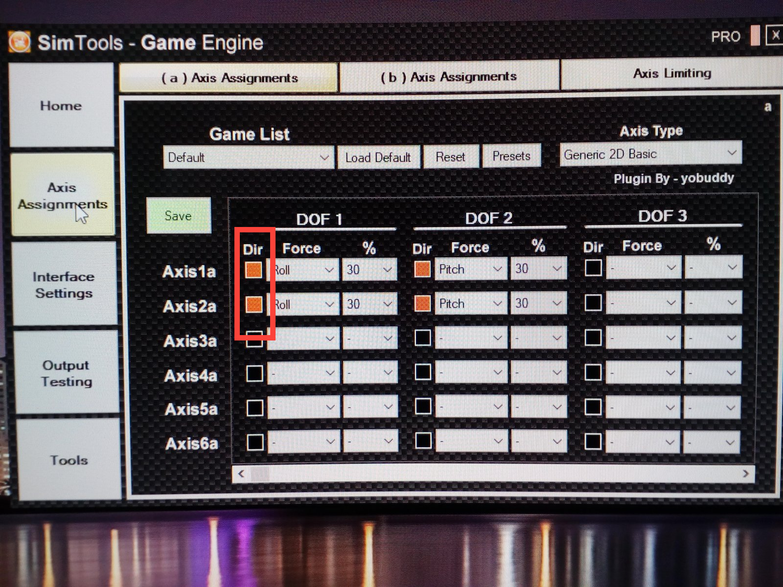

    Wenn ich in SimTools den Test mit den Motoren mache laufen diese immer gleich egal ob ich Roll oder Pitch Schieberegler bewege laufen die Motoren immer gleich!!!!
    Habe auch schon einen Pot und Plus und Minus an einem Motor gewechselt auch diese ist brache kein entgegengesetzter laufen bei Pitch
    Was muss ich tun ????
    Have a problem?
    When I do the test in SimTools with the motors, they always run the same regardless of whether I move roll or pitch slider, the motors always run the same !!!!
    Have already changed a pot and plus and minus s.einem engine synonymous this is fallow no opposite run at pitch
    What do I have to do ????

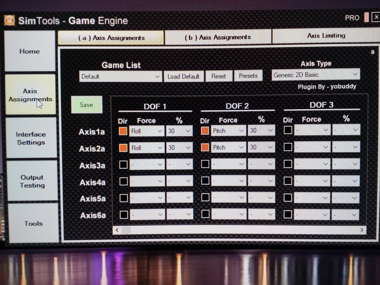

    Your motors are setup in simtools to run the same direction. Click the orange box in axis assignments where you need the direction changed.

    Wo finde ich dieses Orangene Feld in Simtools?
    where can I find this orange field in Simtools?

    The Dir box in game engine. There are in the screen shoot you posted above.

    und wenn das orangene "licht" aus ist läuft der motor andersrum?
    all right
    and when the orange "light" is off is the engine running the other way round?

    Not exactly. Only the dof's whose boxes are changed that are on that particular motor (axis) are reversed.

    super das hat jetzt geklappt
    vielen dank für die schnelle hilfe
    great that worked now
    Thank you for the quick help
