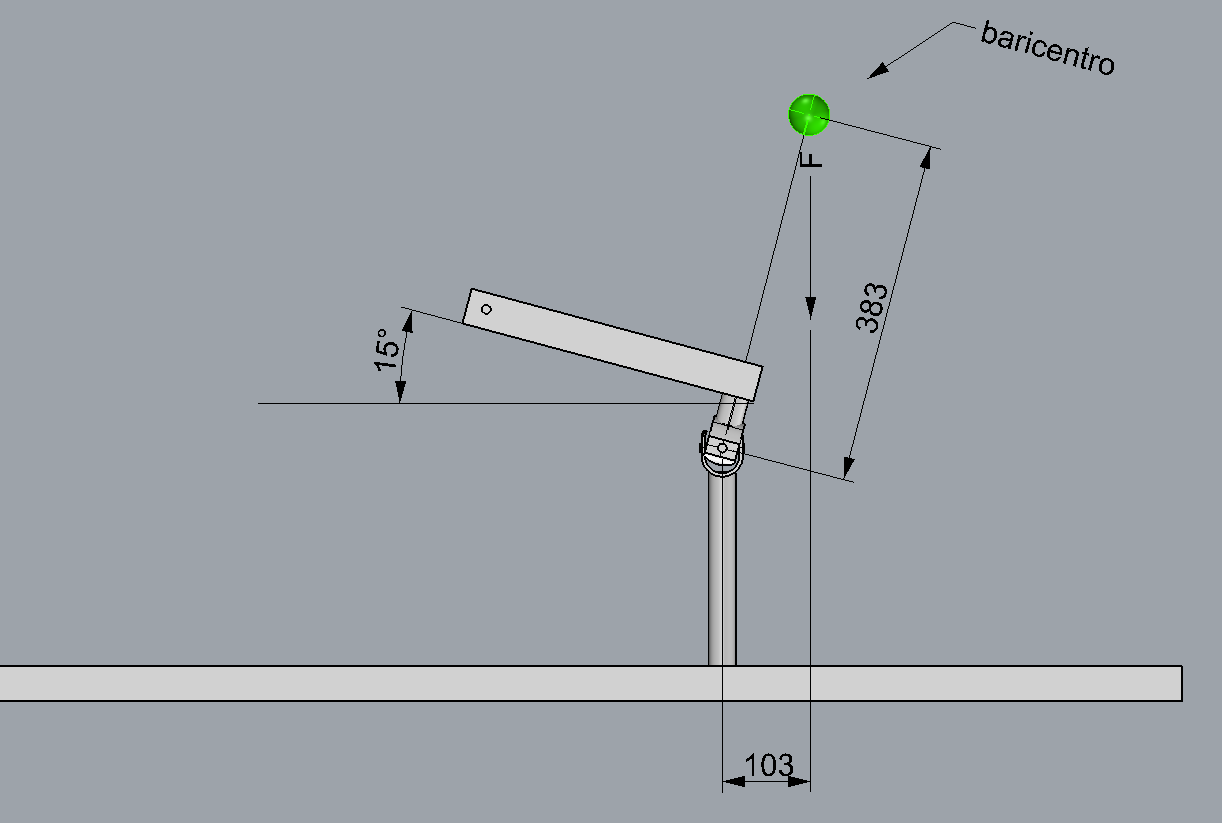

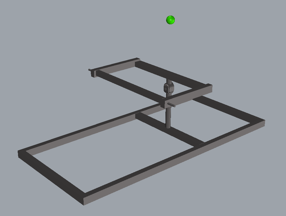

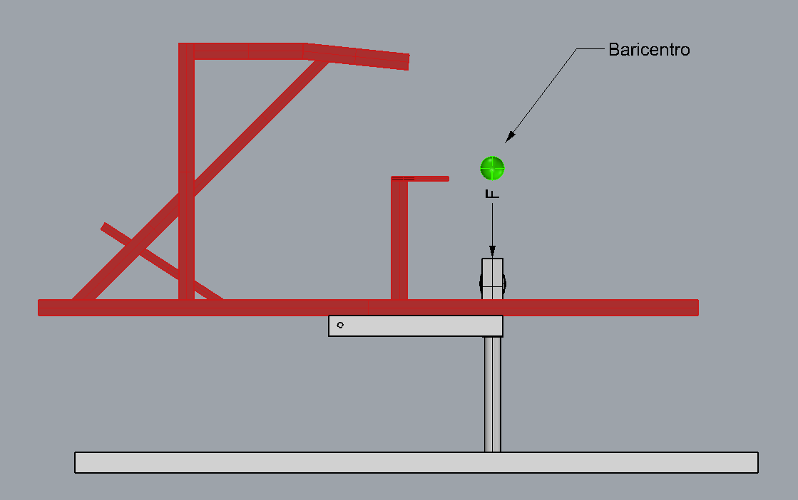

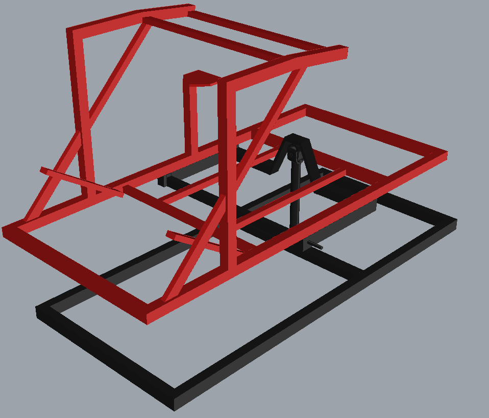

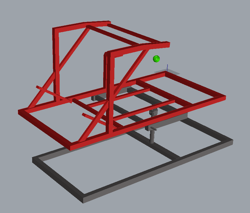

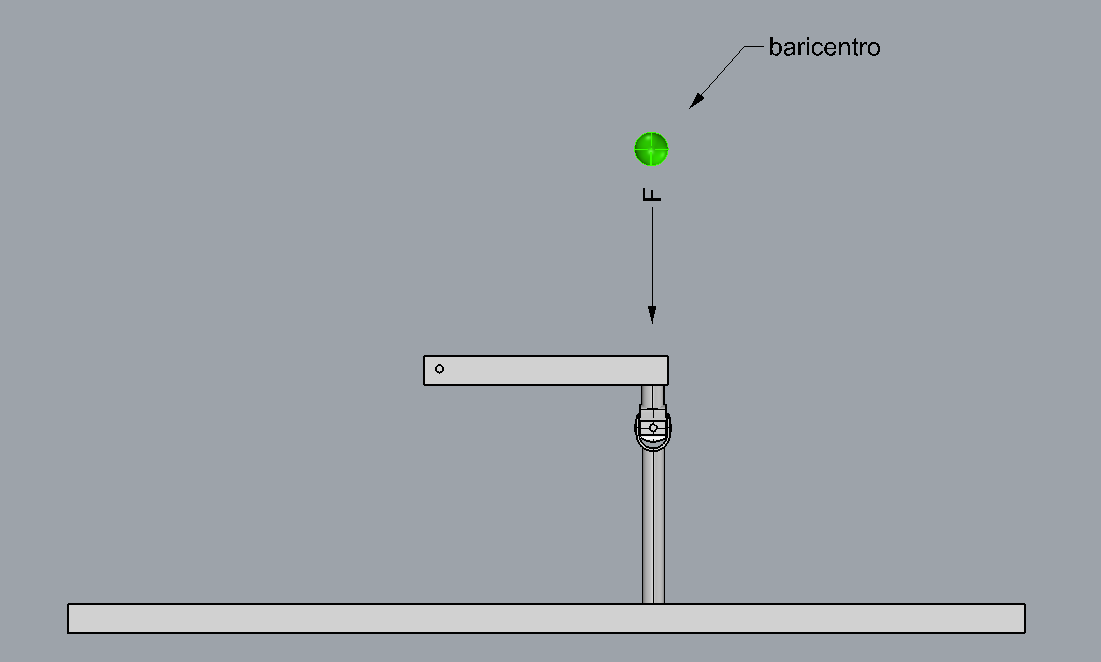

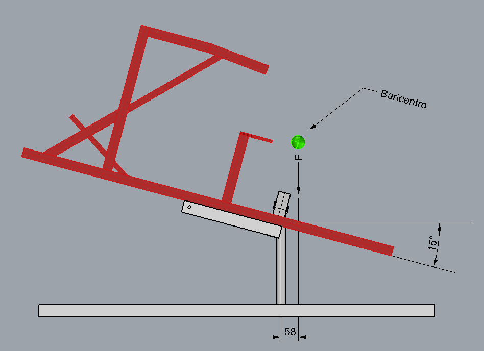

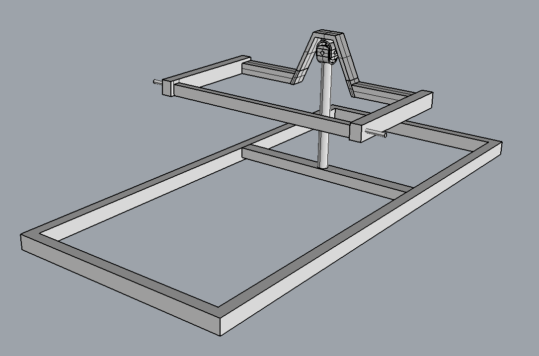

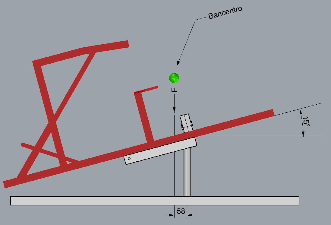

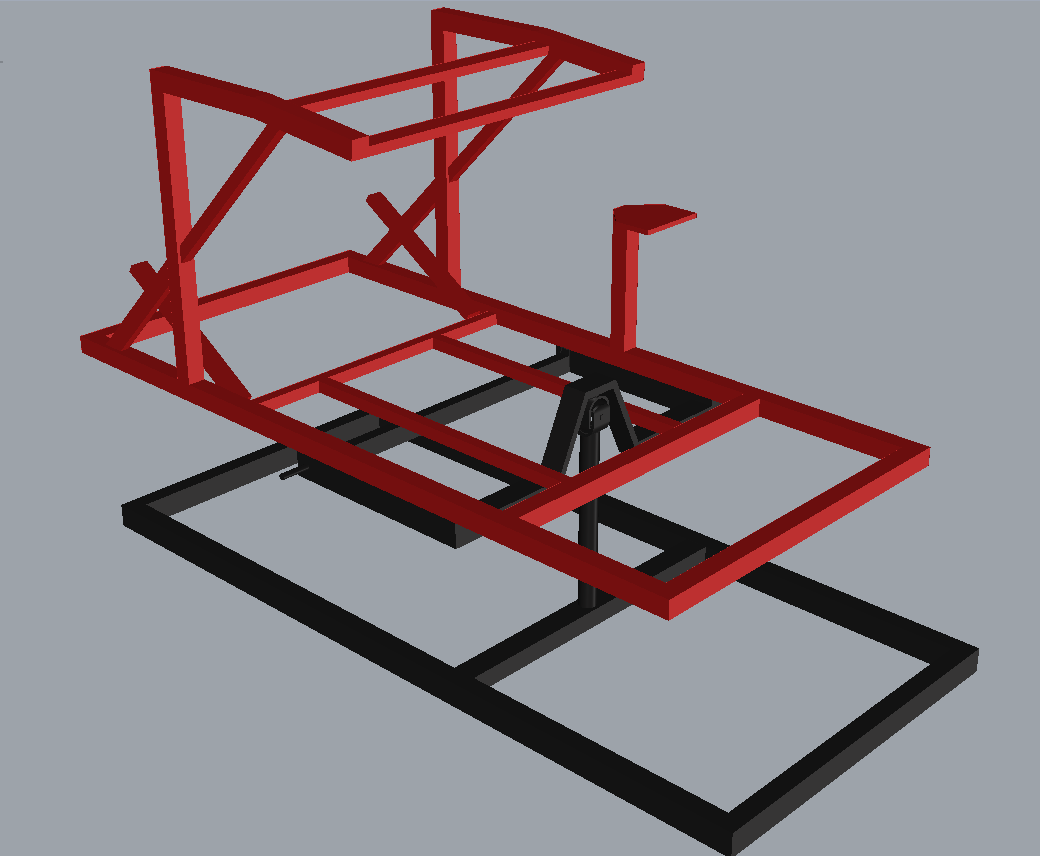

    in attesa dei consigli sul motore da utilizare con la sabertooth 2 x 12 ho cercato di capire come migliorare l' efficenza della struttura per diminuire lo sforzo dei motori e ecco quello che ho elaborato studiando sul baricentro e COG specificando che il COG è la proiezione a terra del baricentro.
    Data la complessità dell' argomento non tradurrò il post in inglese per non rischiare errori di comprensione dovuti al traduttore, ma ognuno potrà tradurre copiando e incollando con il traduttore che ritiene più opportuno e che darà il risultato migliore.
    Cominciamo
    waiting for advice on the engine to use with the sabertooth 2 x 12 I tried to figure out how to improve the efficiency of the structure to reduce engine stress and here is what I developed while studying on CG and COG specifying that the COG is the projection on the ground of centre of gravity.Given the complexity of the argument I'll translate the post in English to avoid errors of understanding due to the translator, but each one can translate by copying and pasting with the translator sees fit and that will give the best results.
    Let's start
    ecco innanzitutto la situazione attuale del mio sim, solo base
    e base+sim con ipotetico baricentro
    ecco ora la situazione di equilibrio con inlinazione di 0 gradi dove il baricentro cade in corrispondenza del COG (centro di gravità) cioè quello che troviamo sedendosi sul sim con il solito manico di scopa sotto al sim e fin qui tutto è semplice
    i problemi iniziano quando il nostro simulatore inizia ad inclinarsi e al momento di dover tornare in posizione i nostri poveri motori soffrono le pene dell' inferno ed ecco il perchè:
    Ipotizzando un inclinazione di 15 ed un altezza ipotetica del baricentro "X" avremo che questo cade ad olte 10cm di distanza dal COG che abbiamo a 0 gradi, quindi avremo che il sim peserà in avanti con una forza direttamente proporzionale a questa distanza essendo la forza una grandezza vettoriale.
    situazione analoga per l' inclinazione all' indietro
    ora ho cercato di ridurre il più possibile la distanza tra baricentro e giunto cardanico ipotizzando questa modifica
    la parte sporgente andrà a finire davanti al sedile e non dara alcun fastidio in quella posizione, questo è il risultato
    e qui quello che succede con questa modifica a livello di fisica
    ora se ho considerato tutto per bene avremo aumentato la potenza dei nostri motori di 1,77 volte (103/58=1,77) e tutto ciò senza neanche cambiare un filo :grin:thumbs
    Spero questo studio possa essere utile a qualcuno
  11. bsft
    nice design.
    15 degree of travel from centre is a LOT. You may find it too much though, but give it s shot.
  12. billo2404
    billo2404 Member
    Jul 5, 2013
    119
    Roma, Italia
    1,236Coins
    +36 / 1 / -0
    AC motor, 6DOF
    vero...15 gradi sono tanti, ma era una misura esempio giusto per dimostrare l' effetto della modifica.
    Sei d'accordo con il mio ragionamento???
    comunque vorrei costruirmi 2 attuatori dei quali sto perfezionando il progetto che usero prima sul 2dof e poi sul 6dof se funzionano bene, quindi potrei anche tentare di spingermi ad angolazioni alte, altrimenti non ha senso IMHO muovere tutto, pedali, volante e monitor :think
    true ...15 degrees are many, but it was an example, just to show the effect of changing.
    Do you agree with my reasoning???
    However I would like to build actuators 2 of which I'm perfecting the project that I first and then on 6dof 2dof if they work well, so I might as well try to go at high angles, otherwise it makes no sense IMHO move everything, pedals, steering wheel and monitor :think
