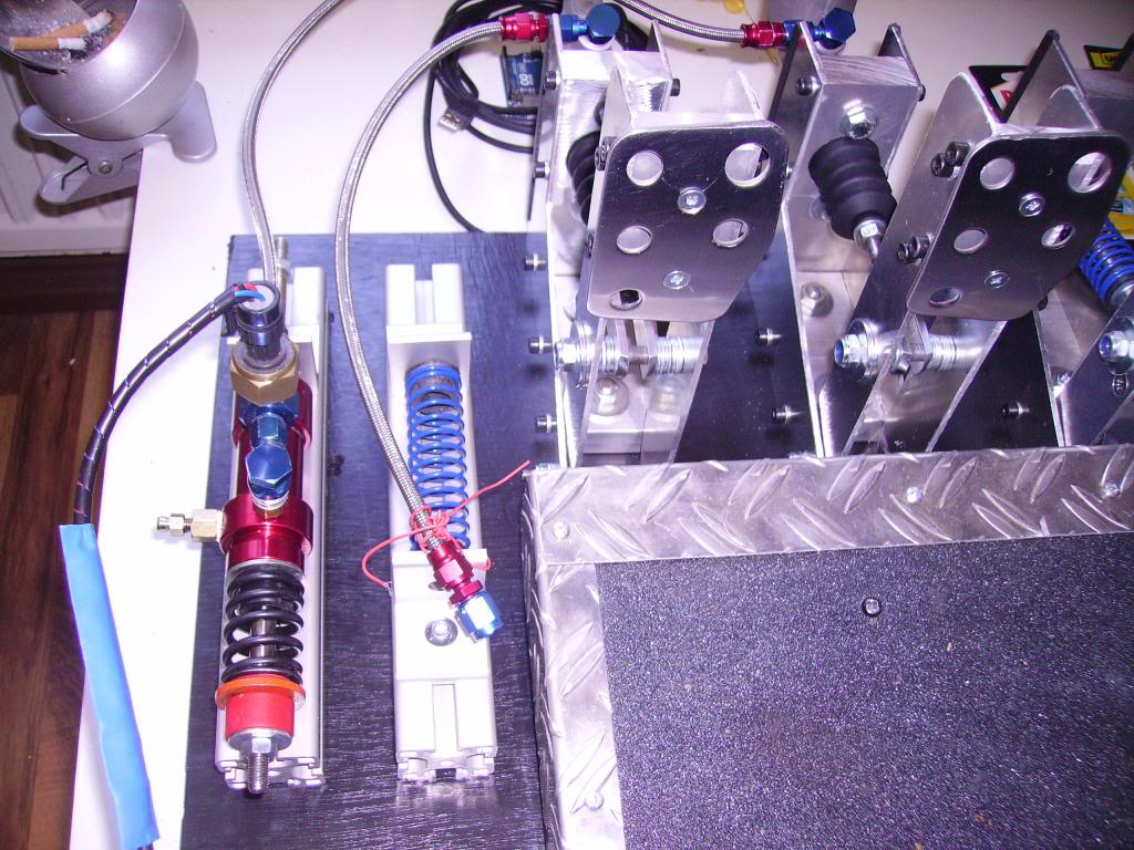

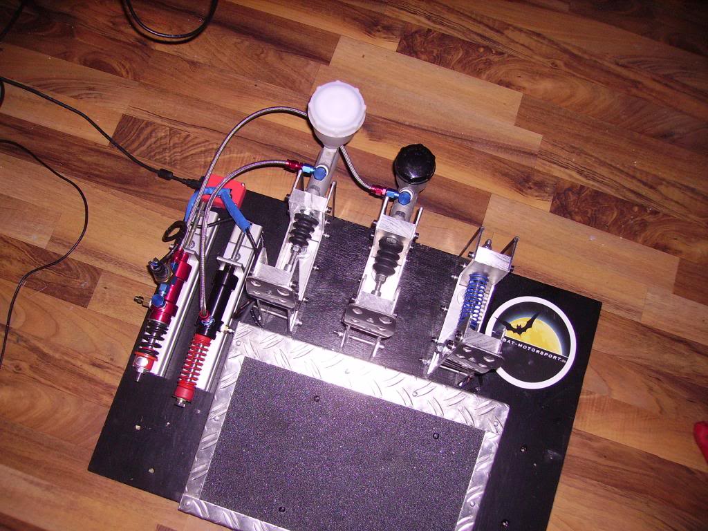

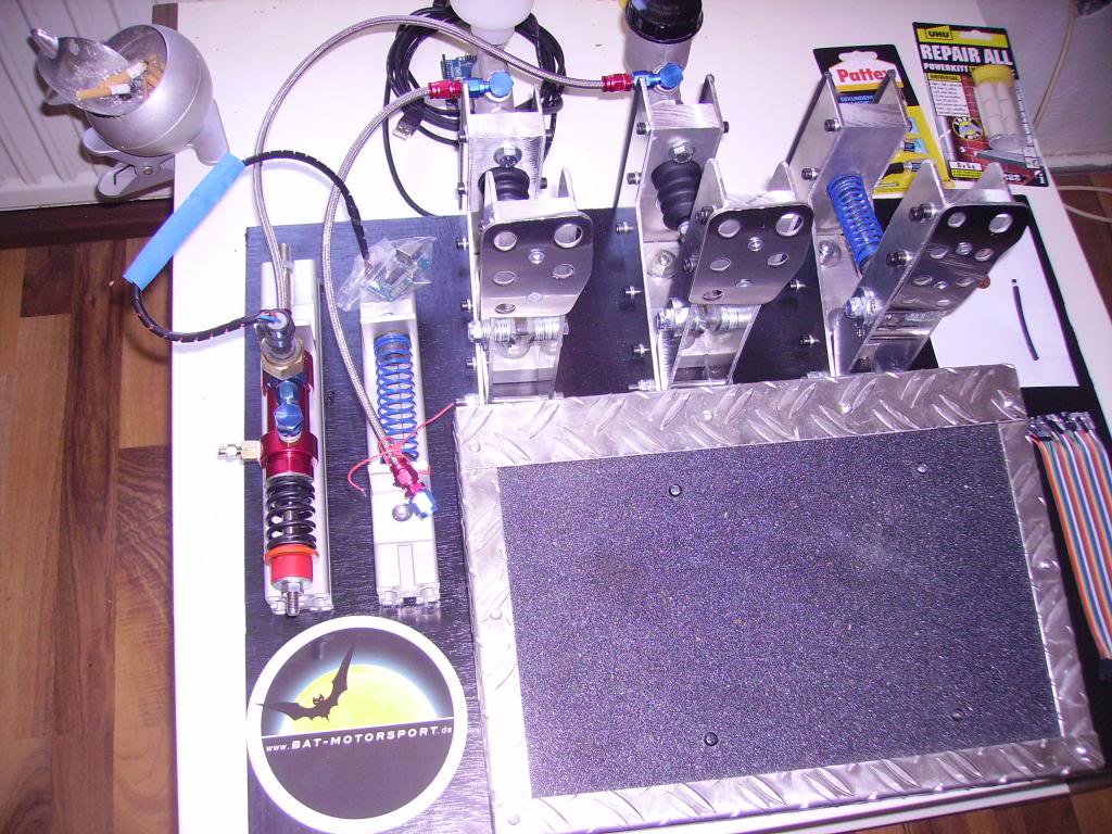

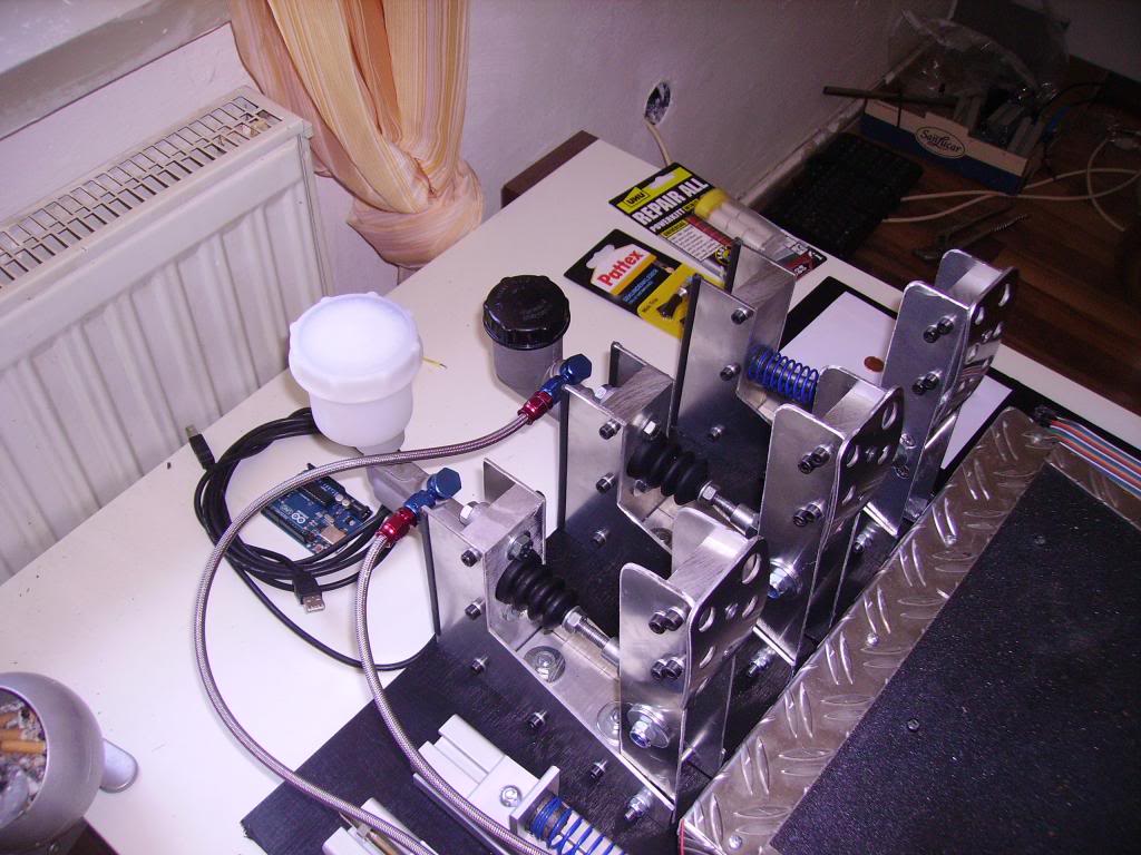

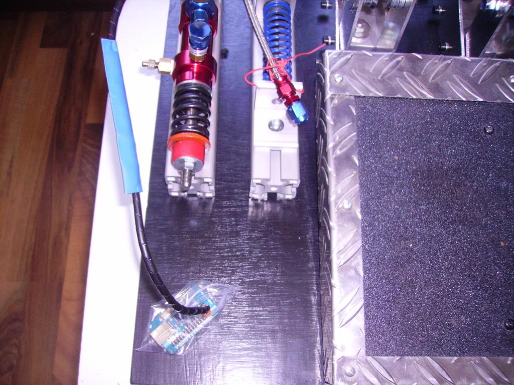

    Bilder Von meiner neue Pedalbox.
    Kupplung wird auch Hydraulisch, sind auch schon die Anschlüsse zu sehen am 2ten Zylinder :)
    Grüße Tom

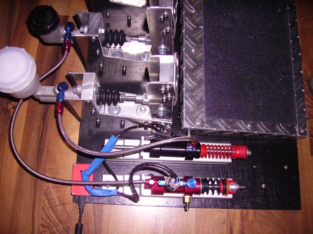

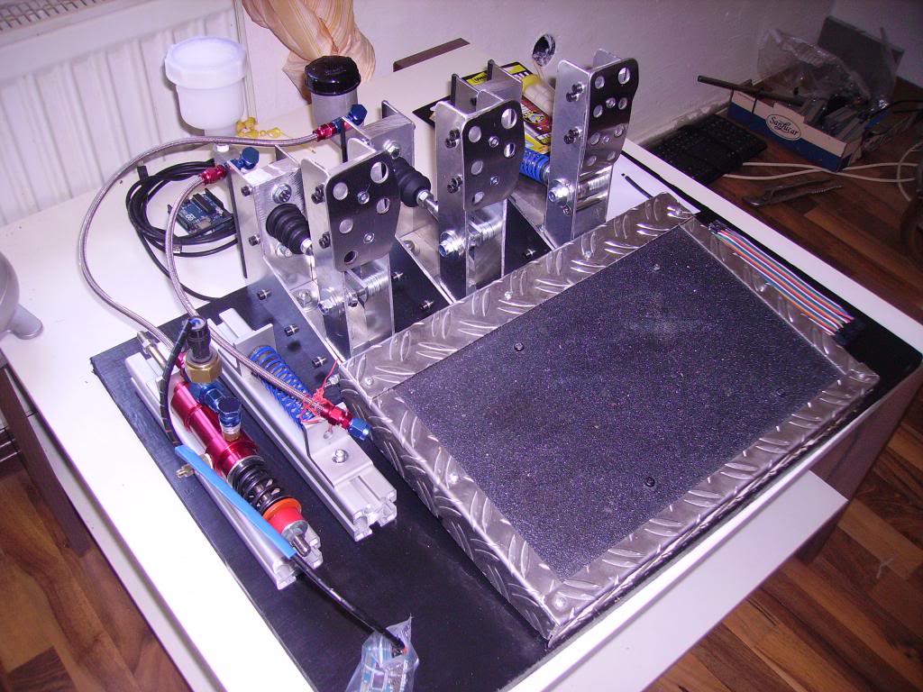

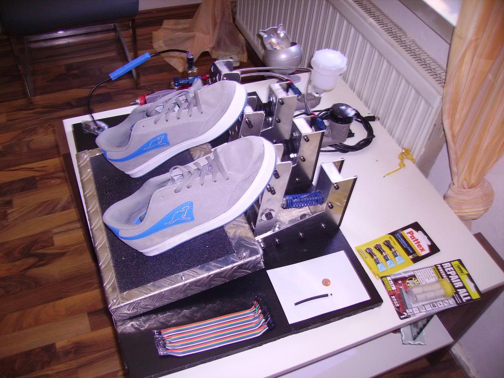

    However, it still lacks the clutch cylinder as the complete electronics. Am I doing the days. Pictures are there again.
    Have a nice Weekend
    Nascartv20
    PS: Simracing DIY = full time Job yess it is :grin

    In about 2-3 weeks is my 2nd pull type cylinder from America. For my clutch.
    Here's even a short video :D
    sorry englisch ...:eek:
  7. Pit
    3,007
    30,501Coins
    +3,098 / 31 / -0
    Hallo tommy06 super Arbeit! Erlaube mir einen kleinen Input meinerseits : der Pedalweg zwischen Gaspedal und Bremse scheint fast gleich (weit) und die Bremse scheint relativ weich eingestellt. Ich hab Erfahrung mit Sportwagen und die Bremse hat oft einen sehr kurzen Weg und braucht relativ viel Kraft
    Hello tommy06 great work! Allow me a suggestion: the pedal travel between the accelerator and brake seems almost the same (long way) and the brake seems set to be relatively soft. have experience in driving sport cars and often the brake has a very short way and needs quite a lot of force
  8. tommy06
    tommy06 Active Member
    Jan 17, 2011
    130
    1,368Coins
    +135 / 0 / -0
    Danke:cheers
    Ich kann mir denn Pedalweg so wie die härte einstellen wie ich es möchte. Kurzer weg , sehr hart zb ! mit Federn / und Core Bushes (Skateboard)
    So hart und ein kurzer Pedalweg mag vielleicht bei Road Cars so sein, aber ich fahre hauptsächlich Oval ( Nascar)
    Wenn das so hart ist fällt mir nach 200 Runden in New Hampshire Motor Speedway der Fuß ab.:D
    Ich habe das Video Verwendet und nachgebaut, viel Pedalweg und nicht zu hart und zu weich.
    Bei denn beiden Road strecken im Jahr Watkins Glen / Sonoma / kann ich noch bei bedarf eine 2cm Core Bushes einbauen (medium /hard) so wird der weg kurzer und härter. Außerdem kann ich die Stepps von 1300 noch erhöhen und wie gesagt denn gegen druck so hart machen das man es fast nicht mehr Treten kann. Aber nicht der Sinn
    Ich komme so wie im Video am besten zurecht. :)
    NASCAR Racing !!! ;)

  9. Pit
    3,007
    30,501Coins
    +3,098 / 31 / -0
    Video Zitat Kommentator: ..."you need a lot of pressure on the break..." :grin 200 Runden sind natürlich sehr heftig. Da geht irgendwann nix mehr. Auf jeden Fall ganz klasse dein Teil, und mit den vielen Einstellungsmöglichkeiten liegt alles drin. Viel Spass damit :)

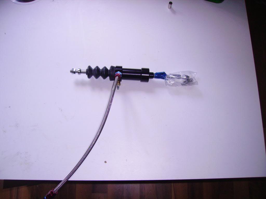

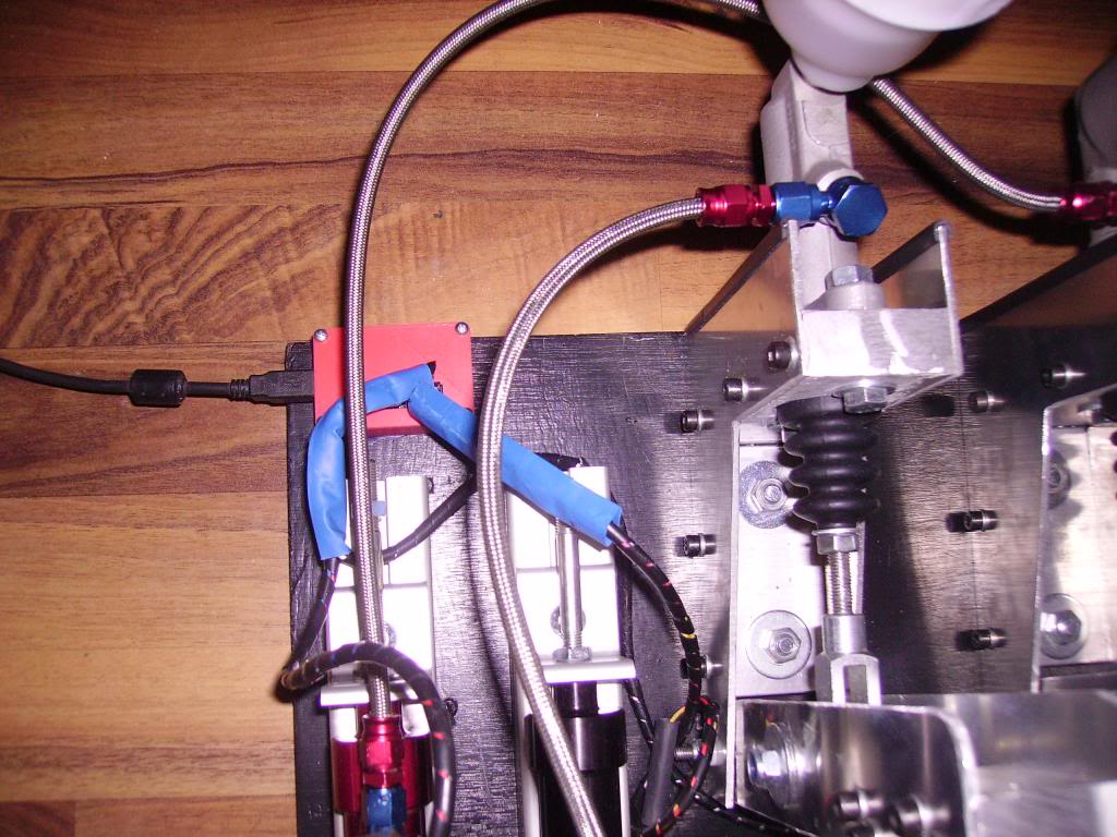

    2nd cylinder for the clutch has arrived from Usa :) can finally make my box ready.
    great job by Fedex USA / and Hermes Germany
    photos Follow
    Iracing.com Nascar Racing :thumbs

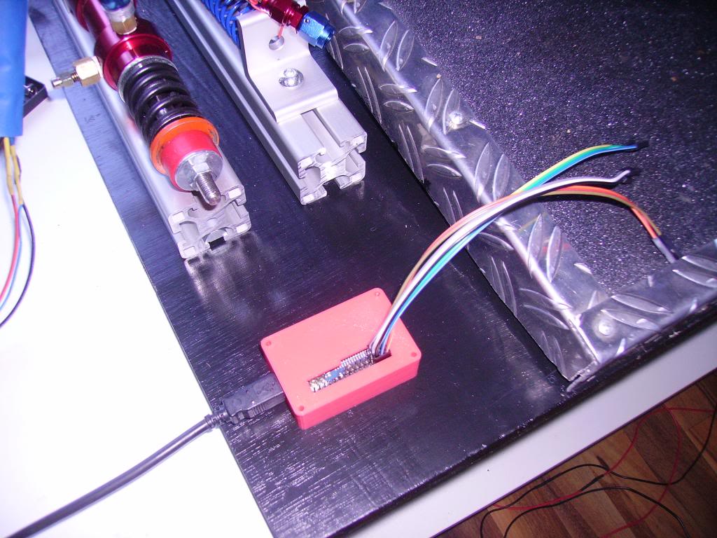

    3D housing for BU0836A 12-bit joystick Board. made by Karsten and Martin Virtual ev Forum.:thumbs

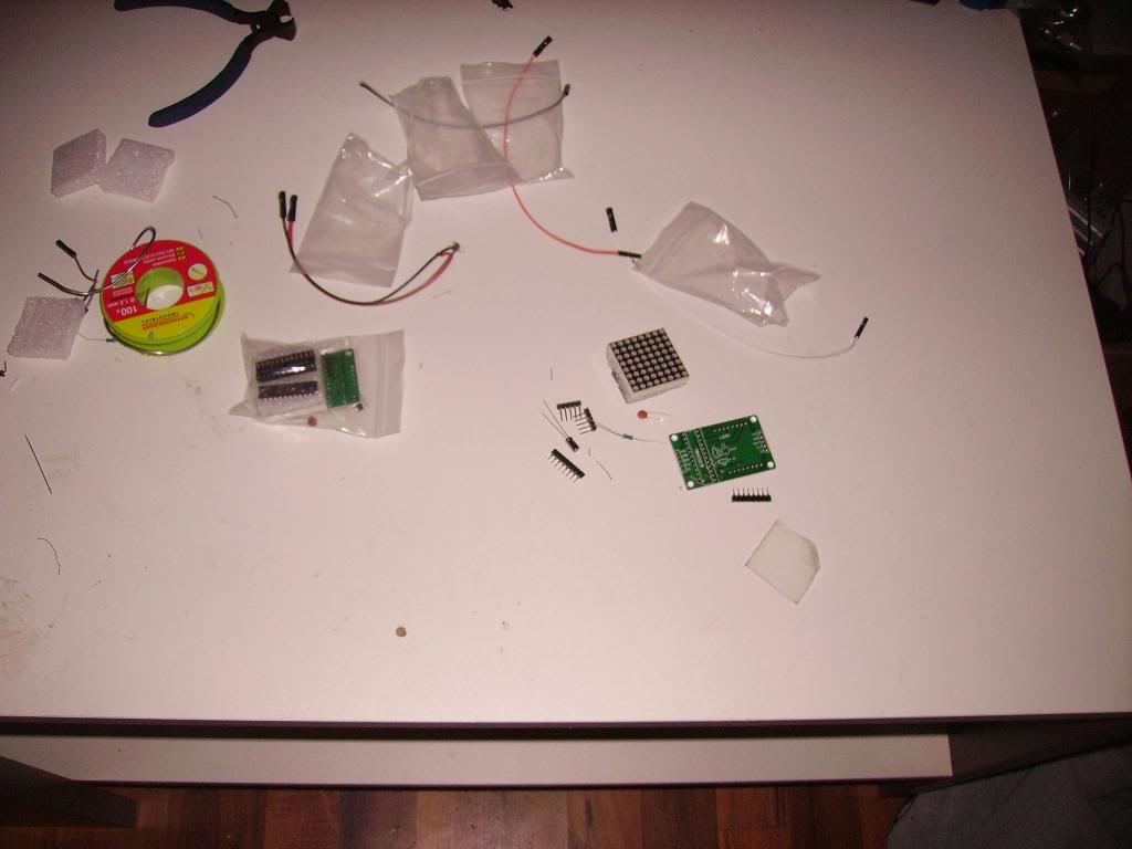

    Hello
    My homemade Led ( marquee) ? for my YouTube Onboard Vo Racing ( Nascar)
    the video is a demo.
    in the race I do not turn on with the push of a button yellow LEDs. Pc takes over the whole, which is very important to me that I've said this :)
    In The Race Push the pc the button / green 0n , off / yellow on, off / :) !!!!

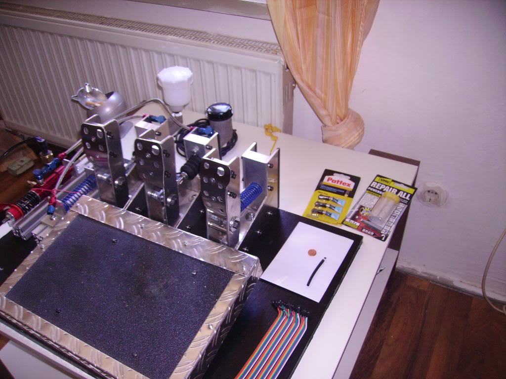

    Pedal set in use, clutch pedal is not ready yet. Why? No time for hall sensor installed.
    Pressure sensor is also an option but at the moment too expensive for the clutch pedal.
