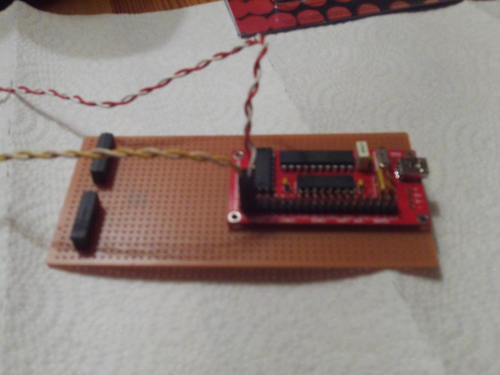

    Hello, I'm not the best writer and then in English !!!! sorry my english is not good. OK, I'll try to help you :)
    For the Yellow Flag you need a Pro shift can detect the signals of iRacing.
    All you need is still SIL051-A7271D SIL reed relays!
    The Led matrix with # Caution # blinking is an endless loop. By SIL051-A7271D SIL reed relays you interrupt the power supply.
    The proshift then outputs a signal to the SIL051 A7271D-SIL reed relays. Sorry my endlisch :(
    Enjoy this link ...
    http://forum.virtualracing.org/showthread.php/94389-Yellow-Green-Flag-by-Nascartv20
    I am not responsible for any damages. !!!!
    http://www.ebay.de/itm/like/310702104530?ul_noapp=true&chn=ps&lpid=106
    Full Automatic yellows On / OFF : Green Flag on / Off / and Flash Light Yellow leds.
    Pro-Shift + SIL051 A7271D-SIL reed relays

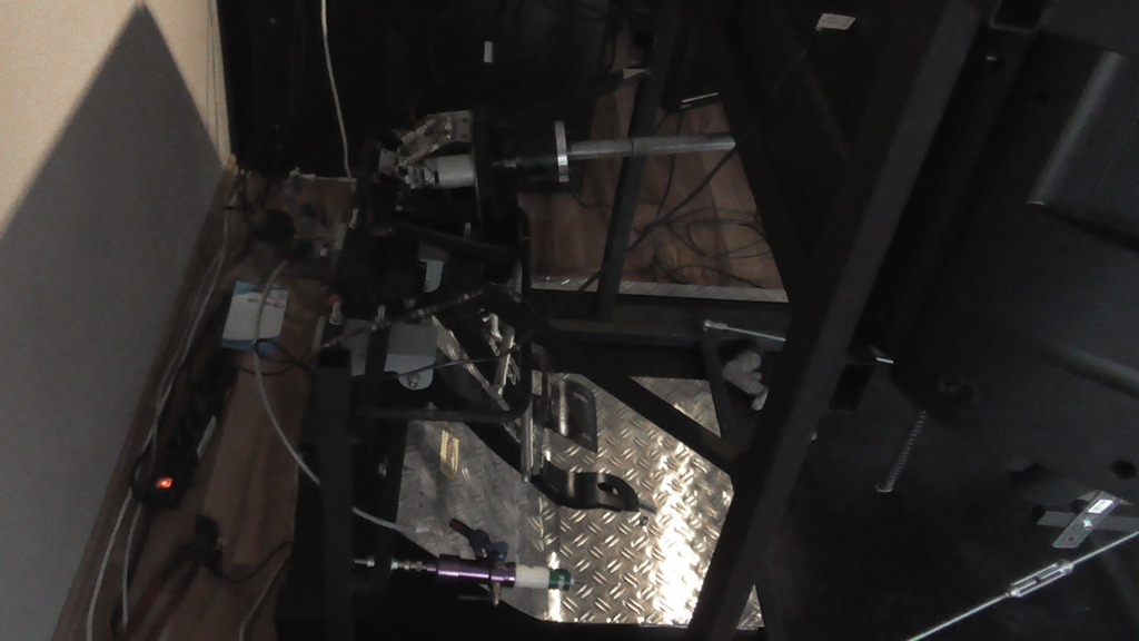

    Schalensitz und Bodenplatte.
    Pedalbox :D
    Die Pedale hab ich auf Kugellager gesetzt, weil ich bei Pedal box 1 und 2.0 seitliches Spiel hatte. Im moment ist noch ein M6 Bohrer im Loch ..... :rolleyes: Für Foto :cool:
    Zylinder

    The PDF pedals like me not ! too small and no Nascar style. I have new and much larger pedals concerned its from VW.
    Wilwood sticker on it .....its a Nascar / Stockcar part:D

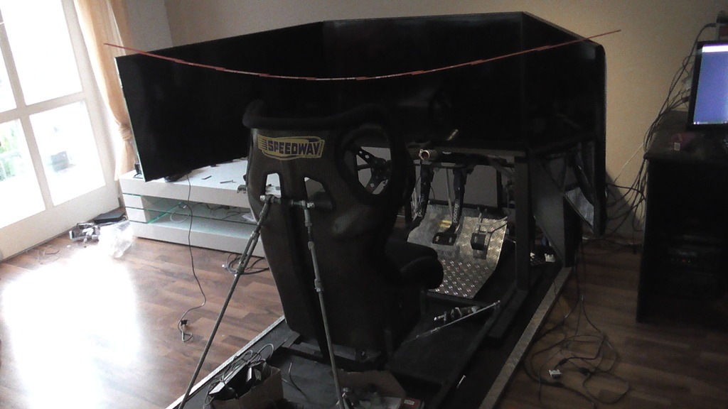

    Sitz
    Eingeschweißte verdreh dings da :)
    So soll es mal aussehen.
    Rahmenbau.
    Problem war heute ich will unbedingt die Fernseher an das Stahlrohr hängen, mir fehlen aber genau 1,5 Meter Stahlrohr also musst ich das so machen, weil wenn ich was will bekomme ich das auch.
    sicher ist sicher !! :D

    This is my new Rig Base, 3x40 Zoll Samsung / one 19 Zoll Benq
    Home made by Nascartv20 .. :cheers
    More pictures next days :grin

    Hello, my Racing simulator version 3.0 to be seen :) 2016 / 17
    Costs for the project 100 euros without electronics.
    Wilwood Pedals By NascarTV 20 is Trick 17 :) ( Hydraulik )

    Neue Alu Leitung :) ( Pedale) . Die Neuen Gummis [​IMG]
    2 Meterstab um mal zu zeigen wie groß das ist. Das Bild ist für die Fahrer gedacht denen ich triple screen 40 Zoll eingeredet habe, stellt euere Frau mal darauf ein das dass Wohnzimmer etwas Kleiner wird :alaaf:
    ( Freue mich voll jetzt steht wieder ein neuer Rig da < ist aber noch nicht Fertig / USA Flag / Green Flag / Yellow Flag < Für die Raudies<< (fehlt auch noch ) :happy:
    Schaltung fehlt immer noch.... naja ist halt noch nicht fertig :)
