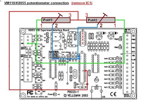

    Hola lolilooping
    He realizado una pequeña modificación en el conexionado de los pontenciometros por necesidades de cableado, todo va ok de esta manera tambien.
    Saludos
    Hello lolilooping
    I made a small change in the wiring of pontentiometers by wiring needs, everything goes ok in this way too.
    Regards
