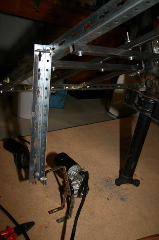

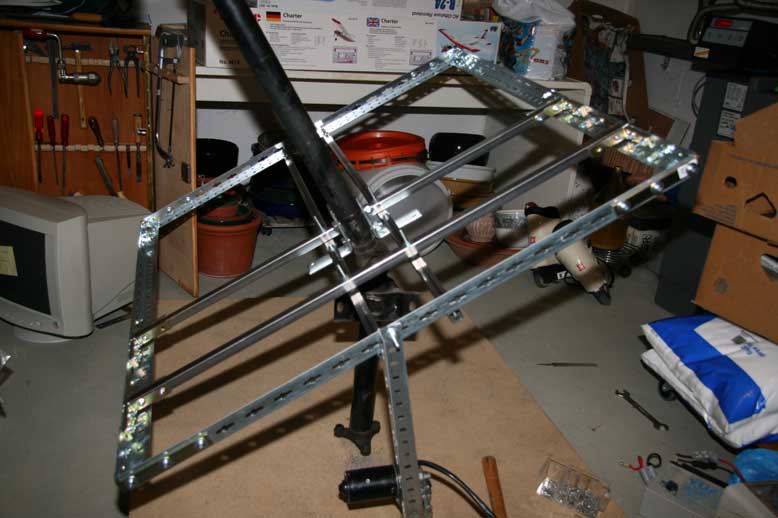

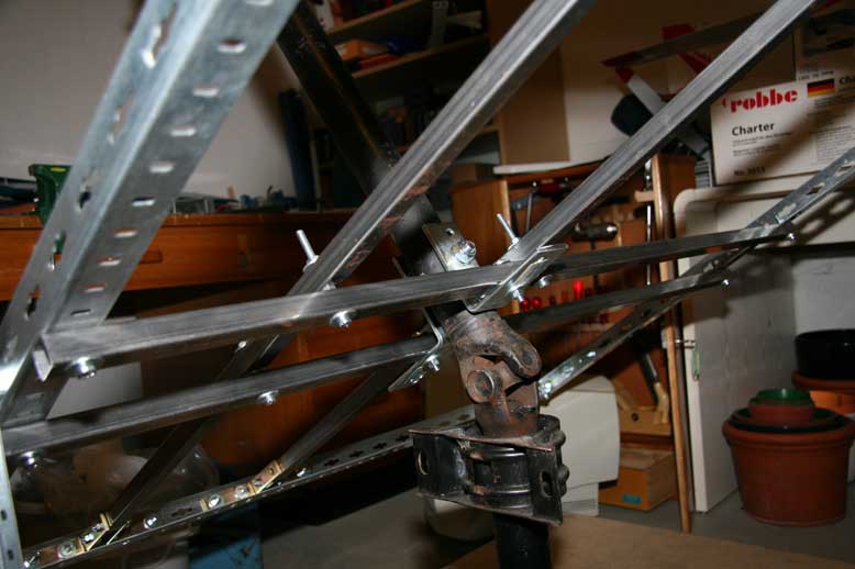

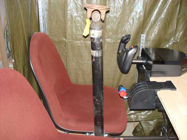

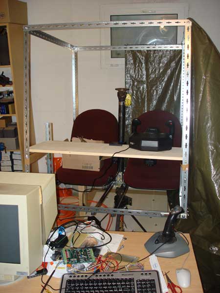

    Hallo und guten Tag
    Endlich kann ich auch mal was beitragen. Hier die Bilder meiner Plattformkonstruktion, welche jedoch noch nicht für zwei Personen verstärkt ist. Die Kardanwelle wird noch weiter befestigt und die Installation mit dem Scheibenwischermotor ist mehr als provisorisch. Trotzdem scheint die Plattform sehr stabil zu sein und die Bewegung in Längsrichtung funktioniert bereits super.

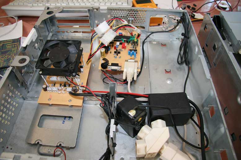

    Weiter seht ihr das zur Steuerelektronik umfunktionierte PC Gehäuse. Hier habe ich eine Frage: Ich habe an der H-Bridge eine PC Netzteil 12V Stecker angeschlossen und der Scheibenwischermotor. Leider sind mir dann die Z44N in Rauch aufgegangen. Was habe ich da falsch gemacht? Regelt das Netzteil den Strom nach, so dass das gar nicht funktioniert mit der H-Bridge?
    Diesen Link habe ich noch gefunden (hier bekommt man übrigens auch günstige 1000W DC Motoren): http://cgi.ebay.de/E-Motor-Elektrom...QQcategoryZ22703QQcmdZViewItem#paymentmethods. Wäre es mit diesem Motor möglich, eine Kettenübersetzung zu bauen, die auf ca. 1 U/s reduziert?
    Ich könnte dann je ein Motor an einer Phase unseres Hausstromanschlusses Anschliessen oder?
    Herzliche Grüsse aus der Schweiz
    Andi

    Sehr schön gelöst, mit den Winkelprofilen und der Verschraubung. Allerdings bezweifle ich, dass der Wischermotor die Konstruktion, mit dir darauf sitzend, bewegen können wird.
    Hast du es schon einmal ausprobiert?
    Super ebay link. Die Motoren sind natürlich etwas teuer, als der Direktkauf. Aber man spart sich den Stress mit Zoll etc.
    Bedenke aber, dass du für den Unite motor eine Überstzung brauchen würdest (ca. 60:1)
    Gruss
    Christian

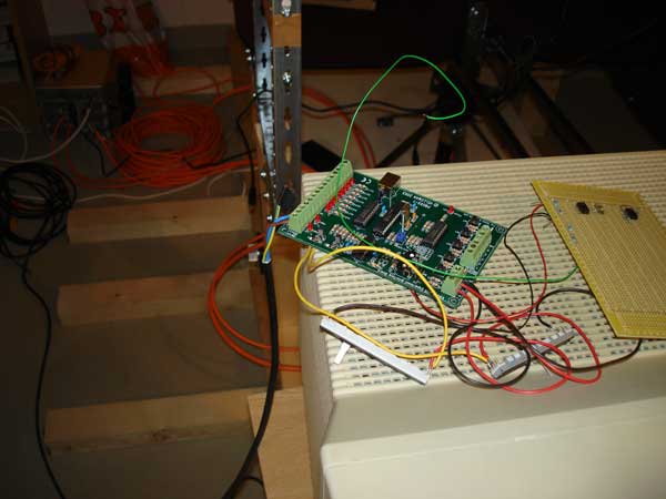

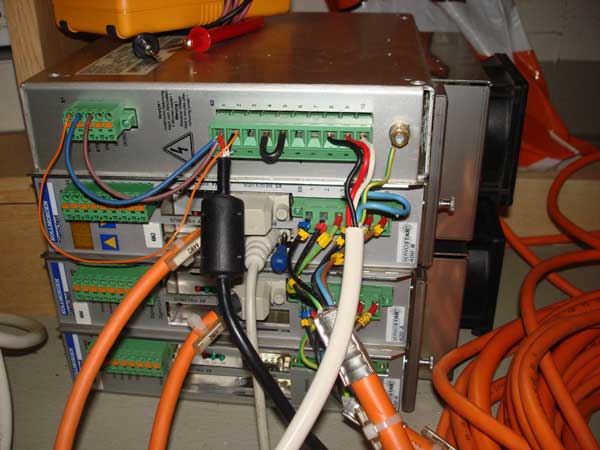

    Hallo zusammen

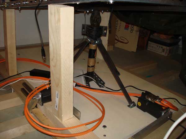

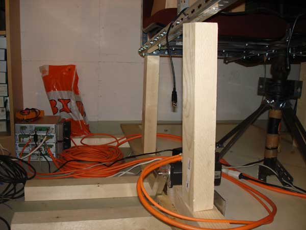

    Von mir gibt es auch mal noch ein Projekt Update. In den nächsten Wochen möchte ich mir
    gute Getriebe für meine Danher Motion Servomotoren kaufen und dann sollte der Spass
    losgehen können. Nach den Tests mit den Scheibenwischermotoren bin ich definitiv vom
    Gleichstromantrieb weggekommen und auf 1.1 kW AC Motoren und Servocontroller umgestiegen.
    Diese laufen bisher prächtig, auch die Ansteuerung über x-sim funktioniert. Was noch aussteht:
    x-sim Output ist 0-5V, da muss ich meine OP Schaltung noch fertig kriegen die daraus -10 bis
    +10V für den SPS Eingang am Servoverstärker macht. Dann werde ich die X-Sim^2 Betaversion
    testen, welche ja mit dem Vellman Input und Output gleichzeitig umgehen kann, da meine Potis
    auch am Vellman Modul angeschlossen sind. Dann noch die Getriebe und erste Tests werden
    zeigen was das ganze taugt.
